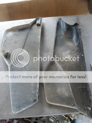

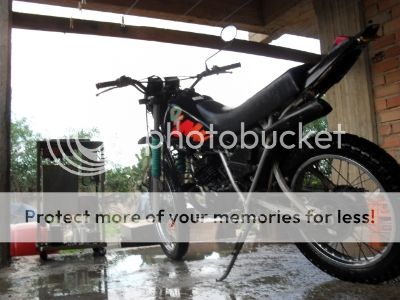

 Το βλέπω και μένω μ@λ@κ@ς, για να είμαι ηλικρινείς το περίμενα σε χειρότερη φάση, αλλά καλό είναι και αυτό.
Μετά από μπόλικες δώσεις από το grease remover και μετά πλύσιμο έβγαλα την μπιχλα από τον κινητήρα...

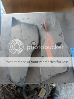

Μέχρι στιγμή αγνοούνται τα 2 πλαϊνά πλαστικά μαζί με την μπροστινή μάσκα, βρήκα το ένα στότσι από την εξάτμιση κομμένο και το μηχανάκι δεν έχει συμπίεση.
Αυτά για τώρα, ακολουθούν φώτο...
Υ.γ: Ο μ@λ@κ@ς στην βιασύνη μου ξέχασα την φωτογραφική στο σπίτι και μετά μόλις επέστρεψα την είχε πάρει "κάποιος" έτσι οι μοναδικές φωτογραφίες που υπάρχουν είναι μετά το καθάρισμα του "κατσικιού" μου...

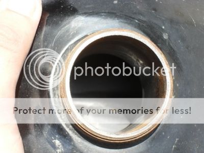

Το στότσι που λέγαμε πιο πάνω...
και τέλος φωτογραφίες από το ντεπόζιτο...

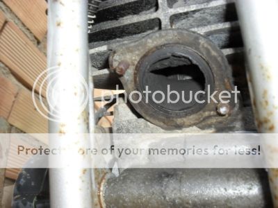

ΔημοσίευσηΘέμα: Απ: Yamaha DT125 3TT το "κατσίκη"   23.04.14 3:11
βγάζουμε την φούσκα, η οποία εξωτερικά είχε το μαύρο της το χάλι)
και συνεχίζουμε με τα ενδότερα...
θάλαμος καύσης...

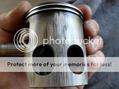

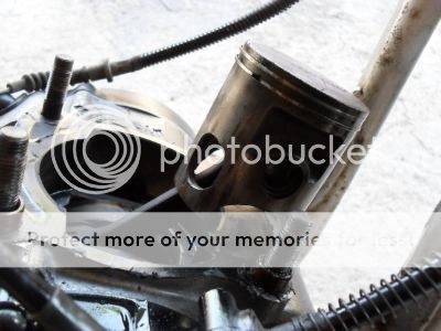

ΔημοσίευσηΘέμα: Απ: Yamaha DT125 3TT το "κατσίκη"   23.04.14 3:13

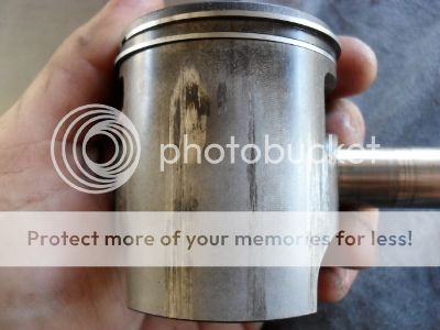

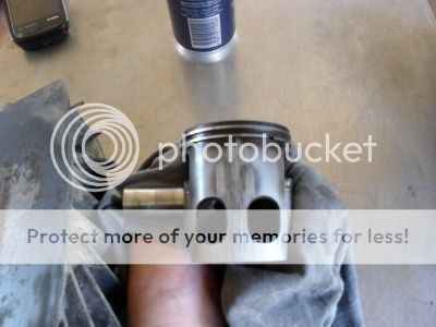

πολύ μαυρίλα στον θάλαμο...
και μια το πιστονάκι για να μην είναι παραπονούμενο...
συνεχίζεται...

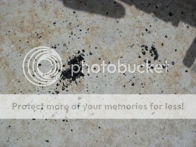

ΔημοσίευσηΘέμα: Απ: Yamaha DT125 3TT το "κατσίκη"   23.04.14 3:18
όλοι αυτή η μαυρίλα-κάπνα υποδήλωνε ότι το μηχανάκι για 8 χρόνια δούλευε κανονικότατα, χωρίς να του δώσει ο "ιδιοκτήτης" του την πρέπουσα σημασία!!!
για την ιστορία να πω ότι το δοχείο λαδιού ήταν γεμάτο με διχρονόλαδο άγνωστης προελεύσεως!!!!

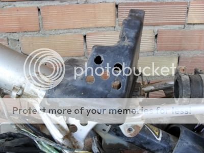

ΔημοσίευσηΘέμα: Απ: Yamaha DT125 3TT το "κατσίκη"   23.04.14 3:49
1o: οι τρύπες ανοίχτηκαν από τον προηγούμενο "ιδιοκτήτη", ναι έχουν λόγο για να ανοιχτούν αλλά πρέπει να αλλάξεις και ορισμένα σωθικά του καρμπιρατέρ για να "ταιριάξει"...
2ο: όντως το "σφουγγάρι" είχε αφεθεί στην μοίρα του, κανονικά στο σέρβις του θέλει, καθάρισμα και λαδάκι, αλλά μιας και ο προηγούμενος "ιδιοκτήτης" του ήταν και ΠΑΡΑΝΟΜΟΣ (=κλέφτης) δεν του έδωσε την πρέπουσα σημασία...

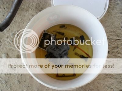

και συνεχίζουμε με το καρμπιρατέρ (ή καρουλατέρ)...
πολύ μπίχλα λέμε, πρασινάδα παντού, καθαρίστηκε με βενζίνη και καθαριστικό καρμπιρατέρ...

ο κουβάς με το καρουλατέρ βίδες μέσα για να μουλιάσει...

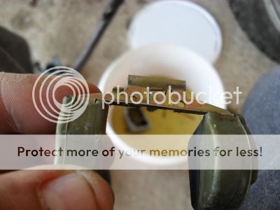

και η reed valve, αφού μετρήθηκαν ανοχές κρατήθηκε αυτή, αν και για την ιστορία υπάρχει μια στο κουτί της καινούργια
συνεχίζεται...

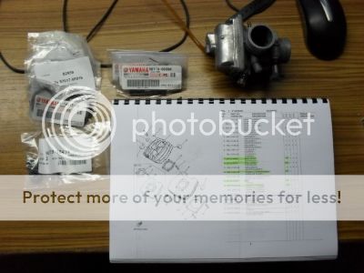

ΔημοσίευσηΘέμα: Απ: Yamaha DT125 3TT το "κατσίκη"   23.04.14 4:00

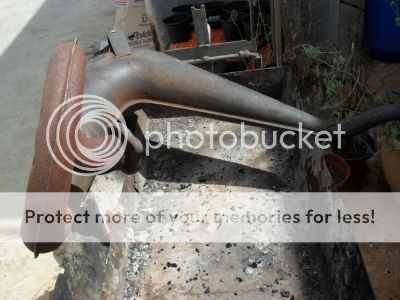

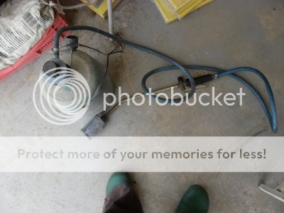

μιας και περιμέναμε ανταλλακτικά, χωρίς να ανοικτή ακόμα η μηχανή (παραγγέλθηκαν όλα τα ρουλεμάν και οι τσιμούχες)...
στην αναμονή αυτών τότε λέω να "κάψω" την δούσκα (τον θάλαμο διαστολής λέω)...
και πάμε να το κάψουμε...
για αρχή παίρνουμε τα μέτρα μας (μέτρα ασφαλείας εννοώ)...
παίρνουμε το θάλαμο και τον πετάμε...
... στην φουκού (φουφού)
επόμενο βήμα, παίρνουμε ένα καμινέτο, από αυτό που βάζουμε το κατρόχαρτο στις ταράτσες...
συνεχίζεται...

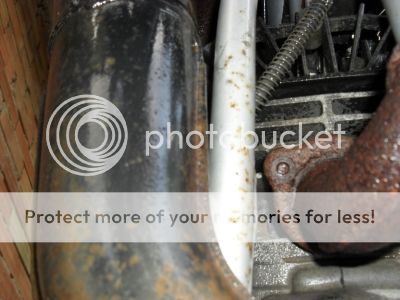

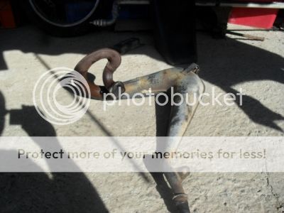

ΔημοσίευσηΘέμα: Απ: Yamaha DT125 3TT το "κατσίκη"   23.04.14 5:28

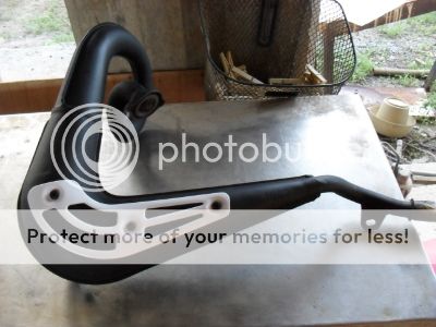

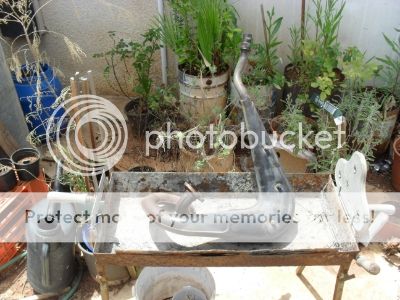

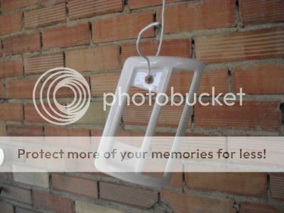

για πάμε για την συνέχεια...
μιας και τα προστατευτικά της εξάτμισης ήταν ήδη έξω είπα να τους περάσω ένα βαψηματάκι...
και ιδού...
το προστατευτικό του θαλάμου...
προστατευτικό τελικού πριν...
και μετά...

βάψαμε και το τελικό με πυρίμαχη μπογιά (από αυτή που βάφουμε τους λέβητες) και έγινε καινούργιο...
και εδώ το προστατευτικό πάνω στον θάλαμο...

καθώς ένα από τα πολλά μου χόμπι είναι και οι βόλτες σε scrap yard, βρήκαμε 2 πλαϊνά πλαστικά χρώματος μαύρου στην εξευτελιστική τιμή του 1ος ορφανού (1 ευρώ δηλαδή)...
και μετά από το πλύσιμο τους μου είχαν βγει τα μάτια έξω..
σαν καινούργια...
συνεχίζετε...

PetrosL έγραψε:
σαν καινούργια...
συνεχίζετε...
η σκόνη προστατεύει το χρώμα απο γραντζουνιές και ηλιακή ακτινοβολία σαν καινούργια!!!

ΔημοσίευσηΘέμα: Απ: Yamaha DT125 3TT το "κατσίκη"   23.04.14 5:52
όντως...
απλά κανείς δεν ήξερε σε τι κατάσταση θα ήταν μέχρι που καθαρίστηκαν...
κάπου σε αυτό το σημείο αν δεν με απατά η μνήμη μου είχε ελεγχτεί και η πλεξούδα και όλοι οι διακόπτες και ήμασταν εντάξει (πλην του κεντρικού διακόπτη που απλά γεφύρωσαν τα καλώδια ΧΩΡΙΣ παρακαλώ να καταστρέψουν την πλεξούδα στην συγκεκριμένη περιοχή (έντιμοι κλέφτες))
περιμένουμε τα ανταλλακτικά...

συνέχεια...
το που βρήκα part list για το κατσίκη ΔΕΝ ξέρω...
έτσι αρχίζουμε να παραγγέλνονται εξαρτήματα και να καταφθάνουν, χάρη στην βοήθεια φίλου (μιας και εδώ τα εξαρτήματα ήταν απλά απαράδεχτα ακριβά)
το καρμπιρατέρ μετά από τον καθαρισμό του και τον έλεγχο του πήγε πάνω στο σπίτι γιατί τέτοια πράγματα εδώ κάνουν φτερά αν μείνουν έξω...

και προχωράμε πιο μέσα...
στον κύλινδρο...
φαίνεται η ταλαιπωρία χαραγμένη στο χιτώνιο του...
έλεγχος για να δούμε αν είναι μαντέμι ή νίκασιλ και τσούπ μαντέμι, τυχερός (το γιατί θα το πούμε πιο κάτω)...

πάμε να δούμε και το υπαίτιο για την κατάσταση του κυλίνδρου...
ένα πιστόνι αρκετά ταλαιπωρημένο...

ΔημοσίευσηΘέμα: Απ: Yamaha DT125 3TT το "κατσίκη"   26.04.14 19:38
έχουμε και κοντινές!!!
κακή ποιότητα λαδιού???
δεν δούλευε ή αντλία???
συνεχίζεται...
